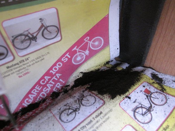

Vi hade exakt samma problem 2016 i Moseldalen, det jag inte visste då var att det var relativt enkelt att lösa själv.
enligt Dometic service manualen skall man sota röret/skorstenen 2-3 ggr per år vid drift på "motorgas" antar att de menar LPG.
I vårt fall fick jag lossa kylskåpet från inredningen så jag kunde dra ut det någon decimeter för att kunna komma åt att få in en borstviskare (Biltema) i skorststenen, finns beskrivet i andra trådar här på forumet, http://www.husbilsklubben.se/forums/t53580/
Bilden visar mängden sot.
Lycka till
    174,6 KB · Visningar: 18

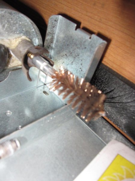

Motorgas, jag vet inte vad Dometic avser, det som skiljer är väl blandningförhållandet mellan propan och butan som ingår i (LPG/Gasol) beroende på var i Europa man tankar.
När skorstenen är bemängd med sot så brinner inte gasen bra och det LUKTAR typ ammoniak men inte alls lika starkt som "ammoniak".
Jag trodde också att vår ammoniak-slinga gått sönder, men då hade det knappt gått att lukta på enligt Dometic service personal.
Vår kyl fungerade på 220/12volt, problemet uppstod efter 2 säsonger utan sotning och drift på LPG.
Om inte kylen ens går på 220/12volt då kan det ev vara fel på ammoniakslingan
Varför jag fick lossa på kylskåpet från inredning beror på att brännaren (Kylens) sitter strax ovanför övre kanten på nedre gallret (husbilstillverkarens konstruktionsfel):mad:
Sen kan man fundera på om man verkligen skall behöva sota skorstenen så ofta som tillverkaren föreskriver (konstruktionsfel):mad:
Bilden visar skorsten med brännaren bortmonterad.
    81,6 KB · Visningar: 33
