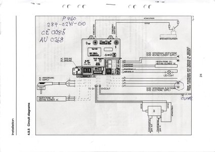

bifogar fil på kretsanslutningarna så du kan mäta om det är 12 V ut från kortet.

Jag hade problem förra sommaren och bytte allt. Styrbox på baksidan, brännaren och långa styrkortet bakom vreden på fronten av kyl/frysen, gick på ca 10 000:-, trodde problemet var löst men icke. Till slut kom jag på att det var dålig kontakt i en av kabelskorna till styrboxen på baksidan av skåpet. Fixade det, sen har skåpet gått utan problem. Lite surt förstås att jag inte från början kollade det här med kabelskor som åldras (tappar spänst och kontakttryck) plus att ingen ström går under flera vintermånader vilket resulterar i att kontakterna oxiderar med dålig ledningsförmåga som följd.

Nu har jag kollat alla anslutningar på kortet, hittar inget konstigt, förutom att glassäkringen inte har spänning, men inkommande 220v kabel har det
