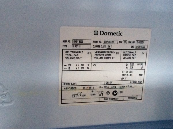

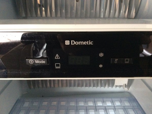

Har idag fått igång gasolen i husbilen, en Hymer B 678 från 2013 men då jag skasätta på ugnen så tänds den ej med gnista när man håller reglaget nere.
Det samma gäller kyl och frys, ingen el. Har gått igenom samtliga säkringar och samtliga ok? Har jag missat något, reglage, knapp, spak etc för att ström ska fram. Gasolen kommer i alla fall fram till ugnen. Lite bilder på kylen. Någon som har en ide'?:wideeyed:

Har slagit av huvudströmbryteren i bodelen, av och på med EBL samt kollat säkringen. Jag bytte säkringen vid startbatteriet då denna utlösts 2 gånger. Nu är den hel men ingen ström kommer fram till kyl/frys/ugn (gnistan). Något mer att pröva innan novisen på el lämnar in HB till Hymer center?:wideeyed:

Nu har kul, frys och ugnen el. Det visade sig att kontakten till kylskåpet var felvänd, varav 3 st säkringar har gått. Hymer center i Örebro var mycket tillmötesgående och fixade detta snabbt:spinny:
