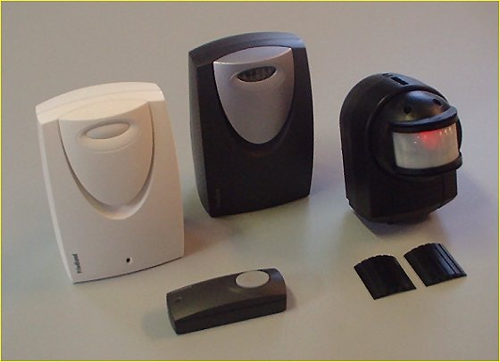

Sv: ding dong larm
Hej dotorparn
Jag har något liknande som du beskriver, det är trådlöst, min detektor är placerad ca 60m från huset och fungerar utmärkt, behöver bara batterier och dessa räcker länge. Nackdelen är att det var rätt dyrt, kommer inte ihåg hur mycket.
Bif web adressen City Butikstjänst AB
MVH
Peter
