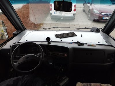

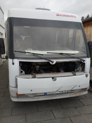

Har en Dethleffs helintegrerad från 96 som inte blåser på vindrutan men fläkten går för fullt.... Tankar om detta? Läckage av luft? Kanalen blockerad? Något fel på spjället i värmepaketet? Kommer inte vidare och det är mycket jobb att riva ner kanaler/plåten ovan motorrummet i onödan. Småpyser endast lite lätt mot vindrutan...

Hej, det kan ju vara en slang som hoppat loss, men för det mesta så brukar det vara två slangar till rutan, en till var sida om rutan och att båda lossnat samtidigt.....
Vet inte om det är elmotorer, vajrar eller troligen inte vacuum som styr dina spjäll, men om det är vajrar så brukar vredet/spaken gå för "lätt" att flytta på.
Men om det blåser bra riktat mot golvet och du riktar luften uppåt och det slutar blåsa neråt så händer det ju något, men om det inte fortsätter blåsa neråt så är det ju inget som flyttar på sig.
Det beror mycket på om det är spjäll som vippar för upp eller ner utgång, eller om det finns separata spjäll som stänger en väg och ett annat öppnar en annan väg.
På vårkanten kan man ju tyvärr upptäcka underliga fenomen ibland med luftflöde till både motor och kupé för att möss har intagit slangar m.m. och byggt ett litet mysigt övervintringsbo i någon slang. Det borde kanske störa allt luftflöde till ventilationen.
Men om allt ev. funkade när ni ställde undan bilen ? och inte funkade när ni plockade ut den så är möss en möjlighet.
M.v.h. JANKRO.
