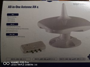

Nu har jag hittat en antenn som jag hoppas på att den är bra. Jag har bara testat den i carporten och får in massor av TV kanaler. Radion tar emot massor av kanaler också. Men det riktiga testet blir när man får ge sig ut på tur igen. IMG_20200318_202937.jpg

Nu har jag hittat en antenn som jag hoppas på att den är bra. Jag har bara testat den i carporten och får in massor av TV kanaler. Radion tar emot massor av kanaler också. Men det riktiga testet blir när man får ge sig ut på tur igen. Visa bilaga 190487
Mvh. Klas Nilsson
Spännande att följa ditt test gällande denna antenn. Har du valt AN4-GW (WIFI)? Jag är lite sugen på den :)
//Jocke
