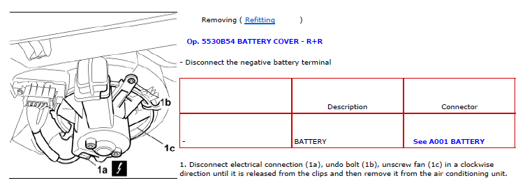

Ser ju väldigt enkelt ut en typ av bajonettfattning med 1 skruv som låser. Då följer ju fläkten med ut och säkert finns det en massa damm överallt om den snurrat några år och det inte finns något filter som behöver göras rent.

Var kan man se verkstadshandbok för övrigt?
Man får leta reda på ”Ducato X250 eLearn” på nätet och ladda ner den. Den är för Windows PC. Sedan blir det en del pyssel med installationen, vilket förutsätter hyfsad datorvana (finns instruktioner att hitta också). Standard är att man har den på CD, som måste sitta i datorn för att kunna köra den, men man kan lägga upp den som en virtuell CD också om man vet hur man gör. Jag tror inte det finns nyare versioner än från 2014 eller så, Fiat ändrade från distribution via CD till att tillhandahålla den online då.
