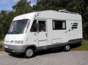

Kan någon tipsa hur man demonterar innsidan av förardörren på en Hymer B 544 classic -00. Har nå´t som skramlar så jag skulle behöva in i dörren på nå´t sätt. Bifogar en bild på bilen.

Tack för era förslag, problemet är att på denna modell är hela insidan av dörren i formpressad plast i ett stycke med en list av plåt runt om som verkar ditpressad. Har försökt att "peta" lite för att lossa den men utan framgång.
Igår löste jag problemet med att göra en liten lucka i dörrsidan innanför en öppningsbar lucka i nederkant av dörren. Jag hade tur och hittade kablar till fönsterhissen som låg och slog mot plasten, därav skramlet. Jag vill försöka undvika missljud så långt det bara går i bilar. Skönt att bli av med detta i alla fall. Men tack för era förslag, perfekt att kunna skriva hit och få hjälp.
