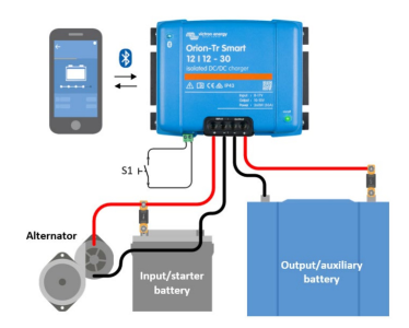

Hej igen
Jag är ute efter att byta min originalmonterade DC-DC som är inkopplad enligt bild. Jag vill montera en Victron istället då andra prylar jag har är Victron. Tolkar jag det hela rätt att jag ska ha en isolerad?

Hej igen
Visa bilaga 231080
Ja, här har man valt att avskilja fordonets elsystem och byggt ett separat för påbyggnationen.
