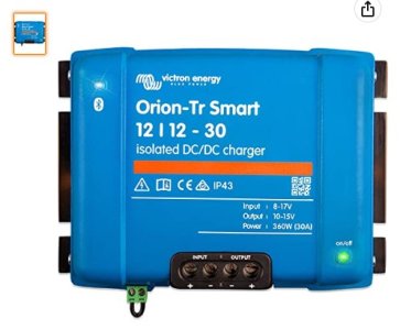

Funderar på att köpa en Victron Dc/Dc laddare på 30 amp. En isolated är ca 1000 kr dyrare än en non isolated. Vad är skillnaden?. Kan jag köpa den billigare och ff lite på att det funkar?

Gemensam jord på den oisolerade, bättre verkningsgrad på den oisolerade. Själv har jag den oisolerade eftersom bilen i sig har gemensam jord och då anser jag att det är onödigt med isolerad, den oisolerade har dessutom bättre verkningsgrad. Här står lite mera om du vill läsa på Isolerad vs Oisolerad dc/dc omvandlare/laddare

En fråga eftersom du har en. Blir den varm? och hur mycket laddar den? Kommer den upp i 30 Amp?

Den laddar +30A så inga problem där men när jag hade vanligt skiljerelä så hade jag ju högre laddning. Jag hade inte tänkt att sätta i DCDC men så gick det vanliga reläet sönder och då tänkte jag att jag får prova med DCDC efterom alla lovordar det och så har den ju lithiumläge. Jo den blir ju varm men det blir inte het så inga problem där heller. Sedan så går det ju att koppla in mer än en DCDC om man vill och behöver mera laddning men det är ju en kostnadsfråga.
