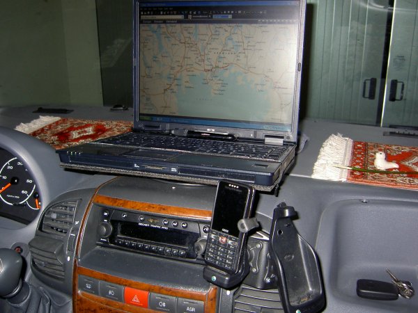

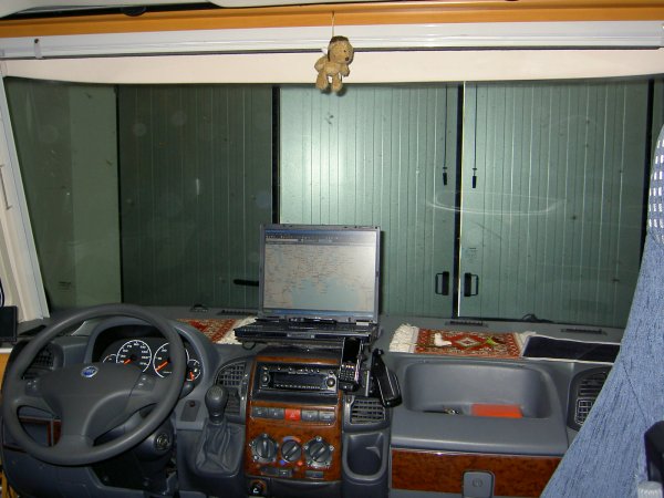

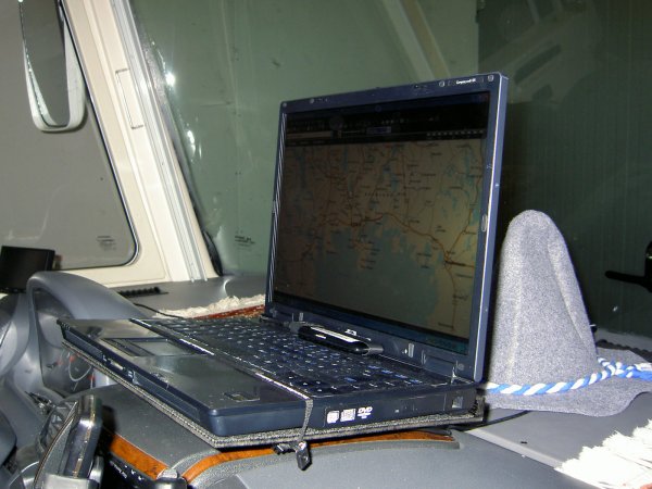

Vi kör med dator och MS Autoroute kartprogram med GPS.

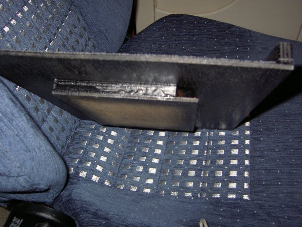

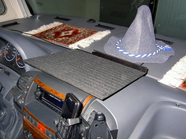

Nu har jag limmat ihop ett fäste för datorn. Den sitter fast i platsklypan för kartor. På skivan ligger en antiglidduk limmad. Till sist sitter en tunn rem runt datorn.
Jag har ett 244 FIAT chassie. Se bilderna.

Hej. Nedan är inklistrat från ett inlägg jag gjort tidigare. Enkelt och fungerar bra.
Har förutom pc:n en Garmin 765, för de snabba filbytena, stadskörning och omräkning av rutt. Det är kanske lite overkill men jag tirvs väldigt bra med kombinatinen, blir liksom aldrig överraskad. (Har inte alls något med mitt prylintresse att göra!) Bilderna är tagna stående utanför förardören för att visa monteringen. Skärmen skymmer inte något från huvudhöjd på förarplatsen. En stor fördel är att passageraren knappar på datorn, byter rutt, kopplar upp sig, söker ställplatser, spelar musik, mm mm.
Jag köpte ett ställ för bärbar pc på Kjell. (Artnr: 38902 ”Hama Notebookställ”.)
Skruvade av en snurrplatta och filade ner fästet som stack ut under till för att få plan undersida. Klistrade på självhäftande gummilister under för att få god anslutning mot ”dokumentplattan” som sitter ovanpå instrumentpanelen i de flesta Ducato.
Min 10 tums HP minipc passade mycket bra i stället, eftersom den är så tvär i framkanten. Jag har labbat med lite olika inställningar på stället, som har reglerbar lutning. Jag har det i det näst nedersta läget.
Sedan fixerar jag pc:n med ett tunt ”spännband” bakom tangenterna, så att pc:n kläms fast. Det funkar eftersom spännbandet tvingar pc:n försiktigt ner och framåt i ställningen, mot den gummerade framkanten. Här får man labba efter pc-typ.
Då sitter pc:n och stället ganska väl ihop. Bak sticker stället ut som en läpp, bakom pc:n. Den läppen passa bra in i den kraftiga dokumentklämman som finns på Ducatons dokumentplatta.
Jag har kört så här ett drygt år. Det har aldrig släppt.
Det är inte alls i samma klass som Gunnars, Michaels och Roadgliders lösningar, de är helt enkelt skitsnygga !!!, men min lösning är enkel och det funkar bra! :)

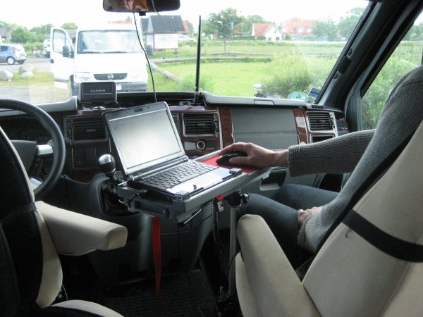

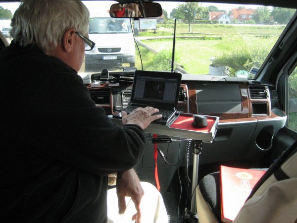

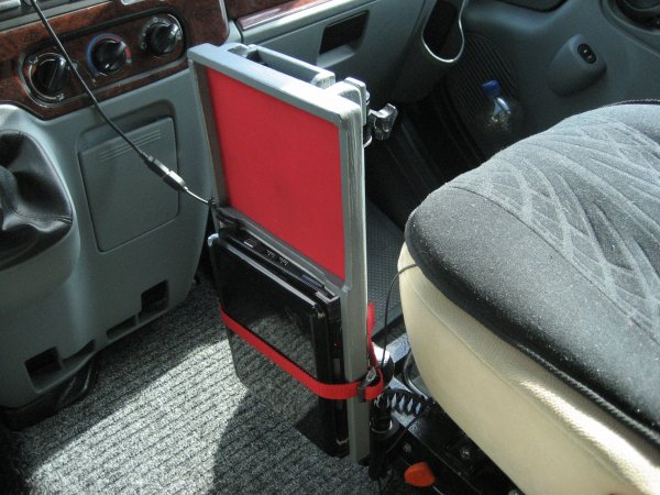

Så här har vi gjort. Bordet är vridbart och fastsatt i högerstolen.Det kan utnytjas från båda framstolarna under färd och när vi står stilla.
