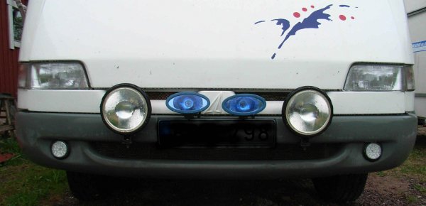

Köpte mina på E-bay för c:a 700:- och i lamporna finns ett inbyggd relä som bryter när halvljuset tänds. För fastsättningen användes typ sikaflex.

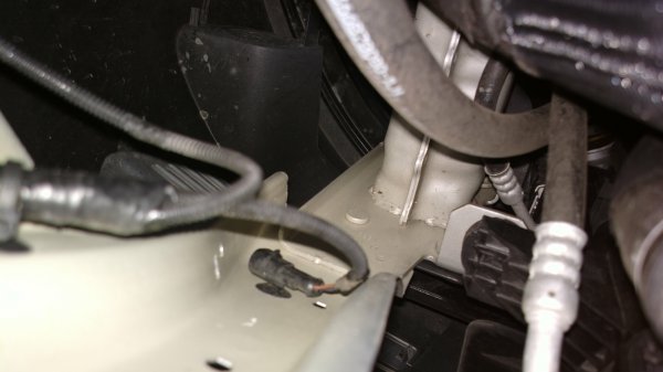

Stod och tittade ner i motorrummet och hittade en oanvänd kontakt bakom det "övre stället" (hittar inget bättre ord) där folk sätter DRL, tittade på andra sidan och där sitter en till oanvänd kontakt. Rimligtvis så är det anslutning för DRL.
Är det någon som kollat det finns spänning och om det går att använda ?
Tyvärr så misstänker jag att det krävs programmering och att man måste använda original. Men det hade varit kul om det bara var "snap on".
Det är kallt och eländigt ute på logen :((och DRL är ett senare projekt) så jag har inte mätt något själv.
Bilen är en Ducato 2012.
