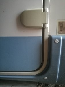

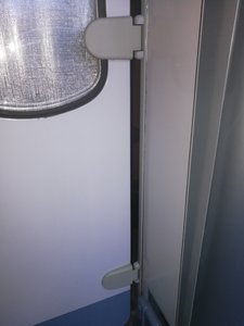

Har en Burstner -06 700 med en hartaldörr med fönster 3 gångjärn, dörren hänger snett en rejäl glipa ner till, finns det någon sm vet hur man justerar gångjärnen?

Ja kanske det, annars då man står inne i bilen och tittar ner mot hörnet under gångjärnet så ser man ut på gräsmattan, men ska kolla det där med gummilisten då vi tar ut bilen längre fram i vår då det är varmare. Gummilisten blev bytt för ett år sedan så det kan ju vara den. Tack för tipset.

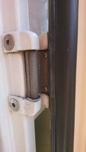

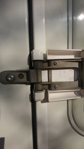

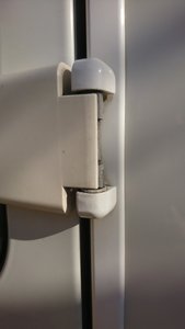

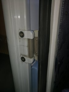

Jag hade problemet att dörren började hänga i dörrlåsen.
Då gjorde jag brickor i plastmaterial och la dom i nedre delen av gångjärnen, så dörren lyftes några mm.
Plockade också bort plastkåpan på gångjärnet och spände till skruvarna.
Det räckte för dörren att komma i bättre läge.
