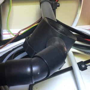

Hej är det någon som kan ge tips på hur jag kan få bort den dåliga lukten från avloppet?
Vad kan man göra rent med går det att använda korin? Någon som har erfarenhet.

Vi hade samma problem i vår husvagn för några år sedan.
Det var gråvattentanken som behövde rengöras via serviceluckan. Jag använde varmvatten och diskmedel samt en diskborste.
Vi hade varit slarviga genom att diska ur fett från stekpappan och kastrullerna och fettet härsknade i tanken.
Det kan även vara vattenlåset i diskhon som behöver rengöras.

Kemikalier hjälper för stunden men se till att vattenlåset är rätt monterat så slipper man problemen med dålig lukt.
Häll i en skvätt vatten i vaskar och dusch efter färd för att ersätta det vatten som ev. har runnit ur vattenlåset.
Alla bilar har vattenlås, de enklaste består av en böj på slangen.

Att fixa vattenlåsen är naturligtvis bra, MEN det tar ju inte bort grundorsaken till lukten.
Tanken behöver "mekanisk" rengöring, annars förvärras problemen med tiden....

Hej Bengt o Lisa. Ja det går bra med klorin men finns det en liten extra utslagsho i er bil då kan det vara därifrån lukten kommer. Jag rengjorde vattenlås o anslutningar samt bytte slangstumpen mellan bottenventilerna för den var omöjlig att få bort lukten på. Plasten hade dragit åt sig lukten.
Lycka till.
Hälsningar Sanddammaren
