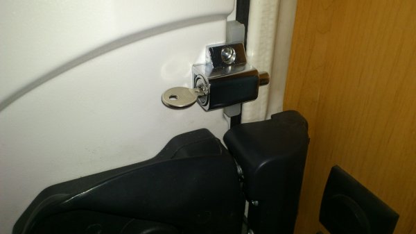

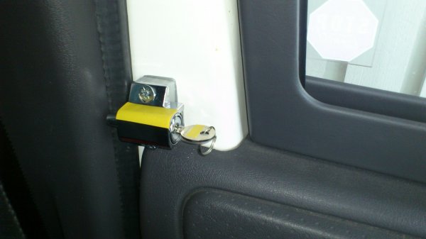

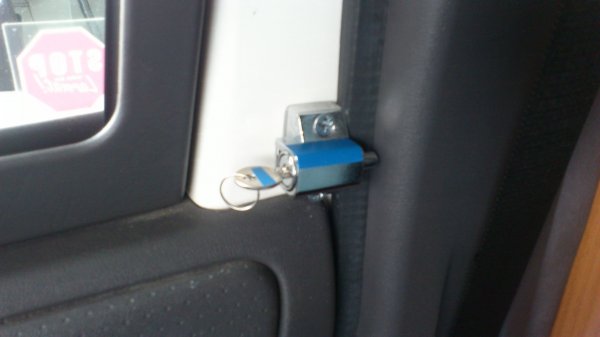

Cylinderlås från Biltema
Hobbyloj
140
Linköping
945
Monterade dessa tre lås till en kostnad av 29.90:-/st art. 86104. Låsen i Kama katalogen kostade nästan 500:-/st och de var utan nyckel vad jag kan förstå.
    483 KB · Visningar: 57
    556,4 KB · Visningar: 42
    556,6 KB · Visningar: 61

Sv: Cylinderlås från Biltema
Hej Hobbyloj (och alla andra).
Såg att det finns en sats med 5 sådana lås på Biltema, och då är de med samma nyckel. En klar fördel. Tänk bara på att ha nyckeln lätt åtkomlig till låset på bodelsdörren ifall man tvingas utrymma snabbt i händelse av brand eller dylikt.
Roland
Roland
Tack för tipsen. Satsen med fem lås missade jag.
Dörrarna där fram låser vi inte när vi är i husbilen. Där har vi en lösning med kätting mellan dörrarna som är lätt att få bort i ett nödläge.
När vi lämnar bilen låser vi med ordinarie lås och "biltemalåsen".'
Bodelsdörren har ett Fiammalås som fälls över ordinarie låset (som är värdelöst).
Då kan man inte öppna några dörrar från insidan om man gått in genom en fönsterruta.
