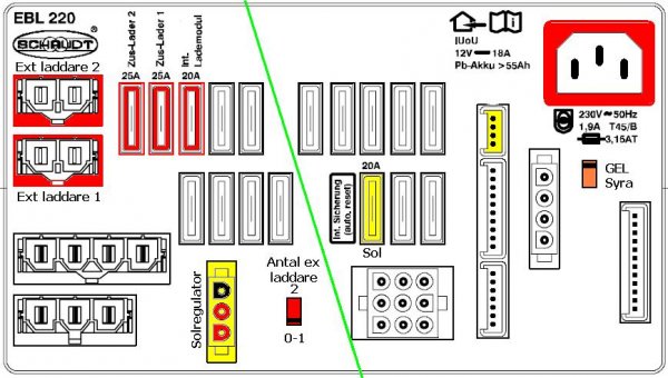

Sv: Ctek MXS 7,0
EBL med 220 V ger 18A till bodelen och 6A till startbatteriet.
SOL ger 8A till båda batterierna.
På den ena extra ingången kan man koppla på t.ex 12V 18A från ett elverk.
Vad ska den sista extra ingången användas till? Vindkraft?

Sv: Ctek MXS 7,0
Jag är okunnig på laddare. Varför behövs de? Varför inte koppla in den på EBL'ns extra ingång för laddare? Då laddas ju både WB och SB.
Hejsan, det finns många varianter av EBL....laddfunktioner....inkopplingsmöjligheter....och inte minst årsmodell av husbil, och om den även laddar startbatteriet. Så det finns många svar på frågan. Men även med en nyare EBL så har du ju en laddare, om den nu är helt inbyggd i EBL lådan eller fristående så kan man kanske behöva en kraftigare laddare än originalet. Det kan också vara både enklare och billigare med en annan kvalitéladdare om den som sitter i bilen pajar.
En del byter ut originalladdaren till en kraftigare Ctek och många andra varianter.
M.v.h. JANKRO.
