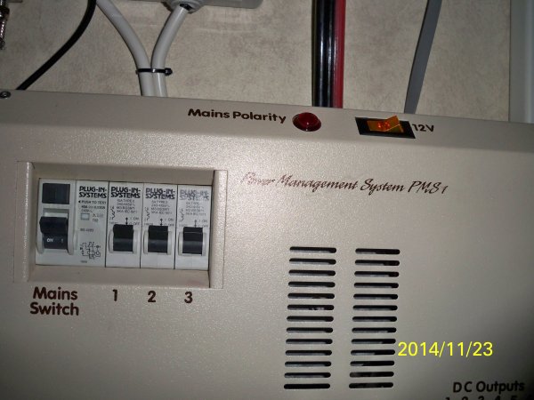

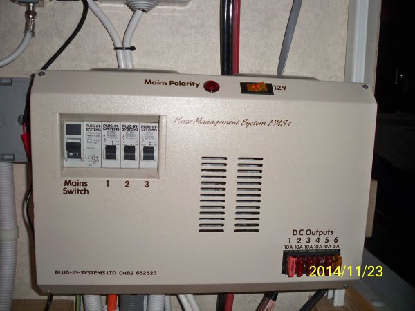

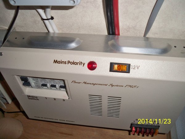

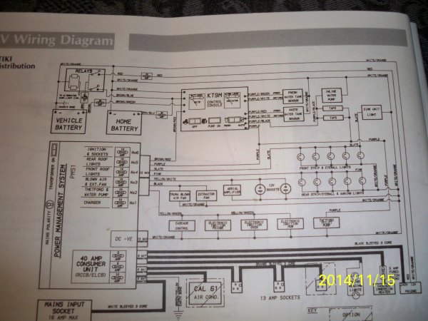

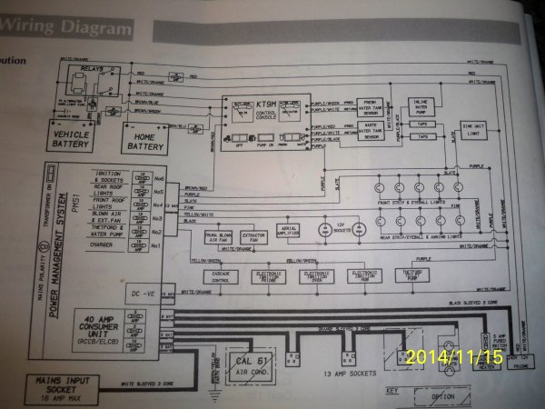

Hej, vad är det för namn på elcentralen ?
Var köpte du CTEK'en ?
Så här ser centralen ut. Tillverkad av Plug In Systems Ltd. Kompletterar även med ett par bilder på kopplingsschemat för bodelen, dessvärre inte av bästa kvalite men det bästa min gamla kamera kunde prestera. Klicka på bilderna så är det lättare att se texten.
