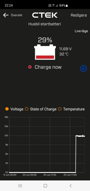

Den ger utslag och ligger och pendlar mellan 11,6-12,6v så verkar skumt MEN inget tyder på att något är fel på bilen, lättstartad, ingen laddlampa som lyser, orginal indikation på instrumentbrädan ligger på 14v vilket det bör ligga på vid laddning.

Vet inte hur man ska tolka det, som sagt med ctek battery sense får jag samma resultat med 2 olika men bara på startbatteriet.

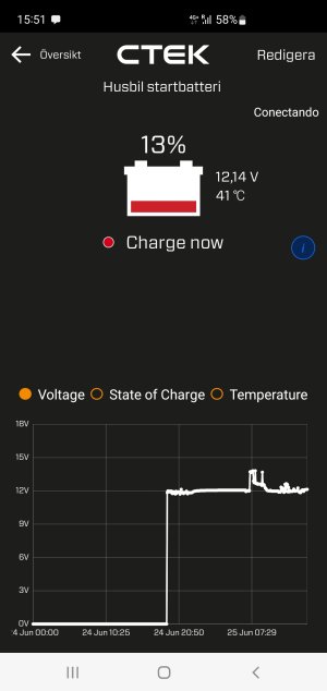

Ok, har hållt på så många gånger nu så har raderat gamla historiken och eftersom jag inte fick tag i någon multimeter igår så gav jag upp. Nu sitter vi i Tyskland och trots att 230v kabeln är i nu så visar ctek helt åt skogen. Misstänker att den inte fungerar helt och hålet i lådan under golvmattan. Hittar annars ingen logisk förklaring, vi har trots åkt totalt ca 35mil sen igår och bilen går felfritt och inget tyder på att startbatteriet är utdraget som ctek säger.

Eftersom Ctek battery sense inte har en shunt utan bara är en voltmätare med historik, så blunda för % värdet den visar, det stämmer garanterat inte, utan är ett beräknat värde.
Jag skulle inte oroa mej för mycket, när du får tag på en multimeter så kan du göra lite jämförelser.
Jag misstänker att ditt EBL inte laddar ditt startbatteri när du är ansluten till 230V, syns iallafall inte på din ctek historik.
Du skulle kunna testa att ansluta en billig 230-volt laddare direkt på startbatteriet för att få detta bekräftat.
