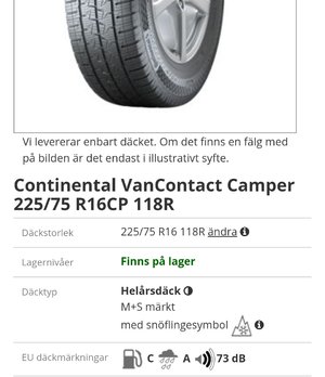

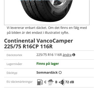

Även jag väljer däck och vill bara förtydliga att det finns två varianter av Continental CP däck.
Mitt val blir troligen sommardäcken VancoCamper. Prisskillnad ca 400kr styck, till sommardäckens fördel.
