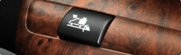

Ni har säkert sett och använt den...jag tycker att den här funktionen är mycket bra.
UP= optimerar växlingen i branta uppförs- eller nedförsbackar och när bilen är fullastad.

Nu måste jag fråga har "bara" kört ett antal "Tusen " mil i Bergiga Norge, & visst är där en "knapp" m. denna bild som inlägg 15 visar ännu har jag inte fattat dennas betydelse då jag ej har haft (provat denna knapp ) problem.
Men vad händer då varvräknaren nålen når ca: 3000 varv i nerför backe & bara ökar i en tunnel som är si & så lång! (kan tilläggas i spiral)
Jo det gäller att anpassa farten till förhållandena, visst har jag blivit betraktad
som en väg lus, m. där är säkert en del som trivs att ligga tvåa!
Man lär se alltid något nytt!
