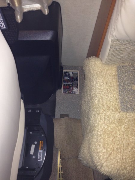

Hej Kenneth.
Hur vet du att ventilen är öppen vid spänningslöst tillstånd?
När jag jag startar motorvärmarpumpen cirkulerar det inget vatten i motorslingan,men när jag slår på tändningen och trycker in knappen på panelen så ändrar sig ljudet i pumpen och motorslingan blir varm.
Så det måste vara så att när man startar motorvärmarpumpen så matar även den ventilen med spänning.
Det sitter en kopplingsbox med säkringar och relä i en liten lucka i golvet snett höger bakom passagerarstolen där finns ett relä som drar när man trycker på knappen vid panelen.
Är det så på din bil,att när du startar motorn så stannar motorvärmarepumpen?
Bosse.

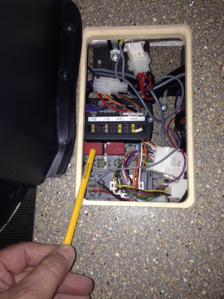

Hej Kennth.
Nu har jag kollat,det är så att min behöver spänning för att öppna.
Relät som jag pekar på med gul penna drar när jag trycker in knappen på panelen.
Det jag undrar om detta relät drar när du startar din motorvärmarpump,om så skulle vara fallet så har jag ett fel någonstans.
På inkommande på relät är det spänning även om tändning avslagen så jag kommer att lägga ett relä paralellt över kontakerna och koppla detta till strömbrytare till pump som en tillfällig lösning.
Det jag måste få tag i,är ett elschemat till detta för att fixa detta fel.
Ventilen sitter i mitten fram under instrumentpanelen alternativt ute i motorrummet det är svårt att höra skulle behöva en med bra hörsel som lokaliserar klicket när jag byglar över kontakterna.
Bosse
