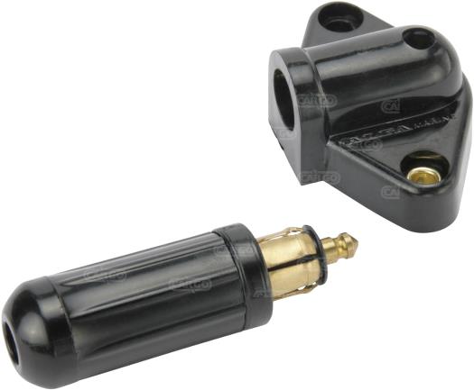

I min gamla husbil från 98 sitter det Din Kontakter i bodelen. Dessa säkerställer bättre kontakt än vad ett vanligt cigguttag gör. Nackdelen är att nästan alla tillbehör har just ciggarettanslutning. Det får man fixa med en adapter.

Den gamle tyske DIN kontakten er laget for 16A mens den dominerende opprinnelige US cigg kontakten er for maks 10A.
