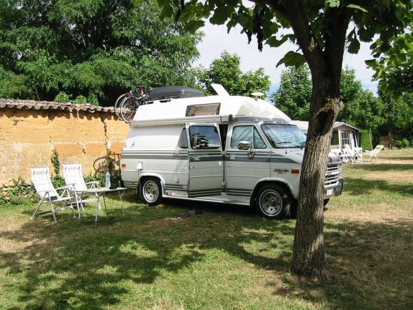

Jag och min fru körde runt i Europa och Sverige under många år med en Chevy Camper Van också byggd på ett G 20 chassi från 1989. Bensinare, V8 350 med 700 autlåda. En kanonbil. Den hade dock fast inredning och full ståhöjd. Byggde om dinetten till en tvärställd bäddsoffa med Reimo-beslag, som tillsammans med svängbar kaptensfotölj var en bekväm sittgrupp och ändå lättbäddad. Man drog bara sittdynan snett uppåt/framåt så blev soffan en 140x195 cm bädd. Bäddmadrass o sängkläder låg huprullat bak ryggstödet och var bara att rulla ut. Kök med kyl, toa och hyggliga stuvutrymme. Den var mycket välplanerad men visst var det compact living.
Ålder, bekvämlighet och stigande bensinpriser gjorde dock att vi bytte bort den.
