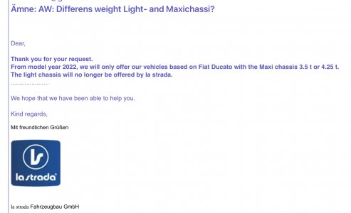

En plåtistillverkare har nu gått ut med att de INTE ska leverera annat än på maxichassi 3,5 t eller 4,25 t, från årsmodell -22. Och givetvis finns det en anledning till detta beslut!

Att LaStrada bara använder Heavychassiet framöver lär ju inte bero på att Lightchassiet är sämre?
Tillåts jag gissa så är det för att det blir enklare för dom och för att man kanske bygger mest tyngre bilar.
Pris och viktskillnaden är ju obefintlig! (~ 6' mer)
Har du helt missat alla fördelar med maxichassi?
Maxichassi bättre andrahandsvärde genom enkelheten att väga upp över 3,5 t.
