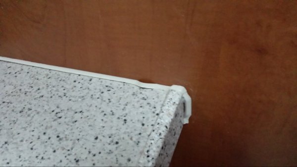

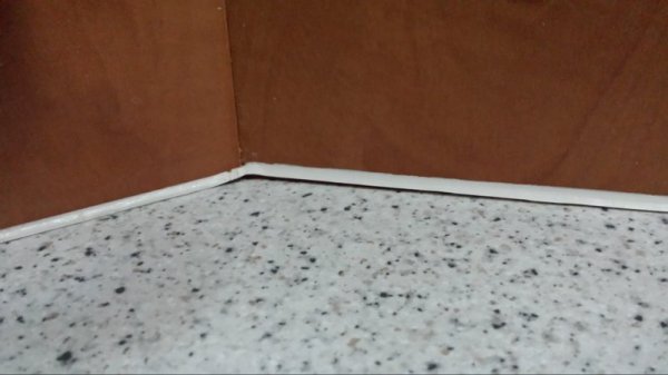

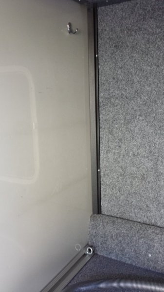

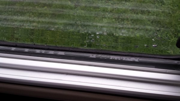

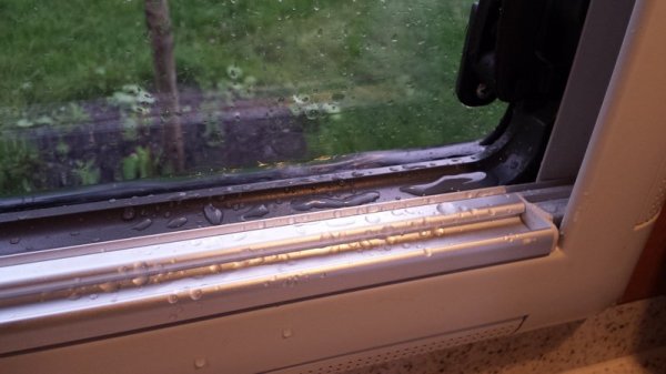

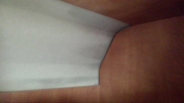

Hittade lite bilder på läckande fönster, bakparti,
Bifogar även nästa Carthago problem.
När solen ligger på mot karossen så knäpper det väldigt mycke i bilen.
Sedan så skjuter det på så ätt silikontätningen i badrummet mellan bänk och skåp går isär och en glepa uppstår.
Alltså det finns en massa rörelser i karossen som uppkommer med växlingarna i temperatur som b.la. solen som ligger på karossen påverkar

Att man tätar med silikon på det vis som bilden visar från ditt badrum är nog inte en bra lösning. Olika material rör sig olika vid tempratur och fuktighetsväxlingar och då håller inte en fog som bilden visar. Att det knäpper litet i karossen vid tempaturväxlingar är ju inte ovanligt. Det har det gjort i alla husbilar och husvagnar jag ägt genom åren oavsett märke. Det gör det också i mitt hus därhemma. Att det läcker så mycket runt fönstrena som framförallt den ena bilden visar är ju ett riktigt bekymmer för under det fönstret finns det ju klart risk för mögel. Tråkigt med bilder som dessa från en bil med så bra ryckte. Du verkar ha fått ett måndagsresultat. Om de inte fixar alla problemen på tre försök så kräv inlösen. Vänta inte så att garantin hinner gå ut.

Att täta i skarvarna med silikon är ju kosmetiskt i detta fallet.
Eftersom det både sträcker. trycker och drar i karossen åt olika håll så är det ingen bra lösning.
Materialen är ju olika och beter sig olika så problemen är nog inte så lätta att lösa. Det går visserligen att dölja vissa skarvar med snygga övergångar om man tänker till.
Vi får vara glad att det är en Carthago hade det varit ett annat fabrikat med annan typ av isolering i väggar och tak så hade den varit upprutten för länge sedan.
