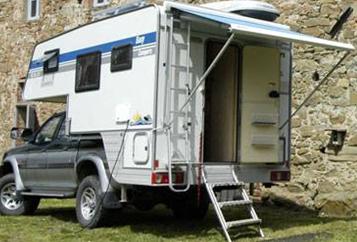

Håller helt med Dethleffskvalite om att det skulle spara massor av jobb. Jag hittade till och med tre stycken på Blocken (södra Sverige). Easy och Polar är samma men byggda under olika bolagsnamn, och Nordic är under det namn de sålts på kontinenten tror jag. Anders Witt som jag tidigare nämnde har en Easy som du kan se på bilden, så kontakta honom för "inside information".

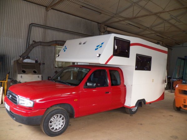

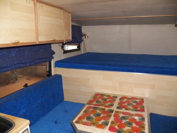

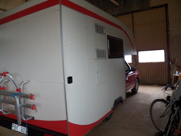

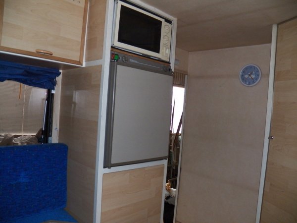

Jag har byggt denna camper.
Jag byggde en stomme av 30mm fyrkantrör T 1,5mm. Taket blev slätplåt Al 0.9mm. Sidor och under 0.5 struktur al. Jag falsade alla skarvar och hörnen med falsolja mellan. Isolering med en typ cellplast med täta celler. Invändigt klädde jag med tunn plyfa och tapetserade med en mjuk plastduk.
Inredningen gjorde jag av fyrkantrör 25mm T 1,5 och limmade Pergo på rören, även luckor och dörrar gjorde jag av Pergo. Jag gjorde campern 60 cm längre än flaket, fällde ner baklämmen på bilen och gjorde ett fäste i botten på campern för baklämmen, på det viset behövde jag inte plocka av lämmen. Jag gjorde detta för att få plats med dörren på höger sida och för att kunna ha cyklarna bak utan att plocka av dessa varje gång vi skulle in.
Jag gjorde campern så bred som var möjligt, på det viset satt vi över sidolämmarna. Campern blev 2000mm bred och 4000 lång. Vi hade spis, kyl, Micro, toa men ingen dusch. Bilen utrustade jag med luftfjädringar, som var nödvändigt. Camperns vikt fullt utrustad för resa med passagerare var 1050 kg. Priset för alla delar inklusive ett fristående tält blev 62000:- och detta var 2005
Det fordras ganska mycket kunnande i plåtslageri, svetsning, hållfasthetsberäkning för att lyckas och det handlar om ganska mycket pengar.
Har man inte detta och ett glödande intresse, så se efter något färdigbyggt.
Om inte Ritva blivit sjuk i cancer och inte klarade att ta sig upp i sängarna, hade vi behållit denna camper, som vi verkligen gillade.
Nu har vi en husbil Sunlight T69 där vi får in en permobil, så nu är vi ute och åker igen.
Vill du ha tips får du gärna ringa.
