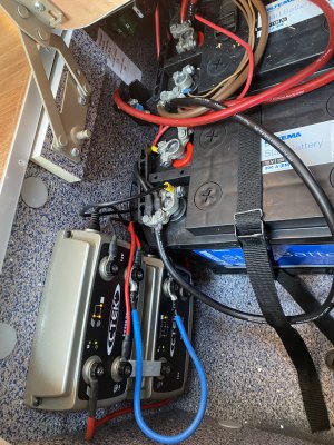

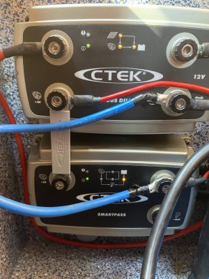

Vi har just byt våra batterier och kopplade in 2 nya. När vi startar står det defect och vi ser att en del som binder samman de 2 batteriladdarna saknas (se bild).
Någon som vet vad denna del heter? Är ett ”metallbläck” som vi behöver köpa nytt. Dock svårt att googla på eller veta var man köper om man inte vet benämningen IMG_1008.jpeg
Tack på förhand!
Vet du även var man kan få tag i en ny så blir det guldstjärna till dig

Verkar ju som att smartpass inte är kopplat till generator och den bör ju då inte kunna ladda med mer än vad regulatorn/laddaren ger dvs som högst 20A.
Den är ju kopplad till generatorn via kopplingsblecket, men förmodligen får ju inte batterierna något av laddningen från Smartpass eftersom den kraftiga kabeln som förmodligen går dit ligger på D250S. Om mitt tidigare antagande är rätt.

Hej igen, något måste ju vara fel i alla fall för om en ny hemgjord kabel med kabelskor som ersätter Ctek-blecket mellan laddarna fick varningsdioden på den undre att slockna, så kan ju inte de två röda kablarna som skall vara/borde vara utgående från resp. laddare vara sammankopplade dit där de leder, för då skulle ju redan dioden varit nöjd och slocknad även om det är för klena kablar. Sammankoppling på först ett ställe och nu på ytterligare ett ställe till gör ju ingen skillnad mer än lite skillnad i resistans och ledningsförmåga.
De utgående/utgångarna kan ju helt enkelt inte ha varit sammankopplade innan.
Hej, om den röda kabeln som sitter på övre laddaren/250dual, nere till vänster kommer från generatorn så får ju den nedre laddaren också generstorström. Men om det har räknats med kanske 30 till 40 Amp. från generatorn genom den sladden så börjar det inte bra.....
Dessutom så lyser inte dioden för att det kommer ström till övre laddaren från solpanelen, men det kanske var helmörkt ute.

Jag kunde inte riktigt släppa detta?! Ingående kabel från generatorn ligger ju fel, skall flyttas till Smartpass, kan det vara så att utgående kablar också har hamnat fel, att de skall flyttas "ner" ett steg, den grövre är för laddning av batterierna, och den andra klenare är avsedd för mindre viktiga förbrukare, t.ex. belysning som ju Smartpass kan bryta när spänningen i batterierna blir för låg?
Om allt hade varit rätt kopplat från början hade nog kablarna blivit överhettade ganska snabbt. Jag tror att först hade det blivit varmgång i någon av anslutningarna och någon kabel hade brunnit av i ett av flatstiften. Kablarna är alldeles för klena. Det kan även vara bra att se om det finns säkringar före och enheterna. Både säkringar och kablage behöver vara rätt. Det gäller även plus och minus kablar.
Det finns nog en hel del överraskningar att upptäcka i installationen.

Skickar med ett kort på hela installationen, kablarna mellan batterierna är iaf grövre.
Kablarna mellan batterierna är grövre, det stämmer, men de är riktigt illa anslutna, polskorna sitter bara till hälften på batteripolerna,
och kablarna är bara klämda i polskorna, där behövs riktiga kabelskor och polskor/polplintar som dessa.

Man skall inte, och vill helst inte skrämma upp någon i onödan men..... Som Montreal redan påpekat så är det underligt mycket oxid på de gamla kablarna där de är klämda i kabelskorna. Det tyder på att även kontakten har blivit dålig där.
Det är även mycket annat som är undermåligt i dim. och var kablar sitter m.m.
Ett misstag som ofta sker är att...... Man får ju ingen stöt av 12V batterier så det är inte farligt......... Ok. men.........
I stället är strömmen kraftig, och det är just strömen (Amperen) som ger "klöset" i 12V och skapar värme där det är dålig kontakt, och det kan tyvärr bli jättevarmt med många Amp. och dålig kontakt och/eller klena kablar.
Jag fick en fundering på om inte den undre laddaren som ev. kan ge mer än 20Amp. skulle kopplas bort så länge, så maxladdningen i alla begränsas till max 20Amp. av bara den övre laddaren, tills allt blir fixat.
Byglarna skall i så fall bort, och den röda utgående på den undre laddaren (Smarpass) borde då flyttas upp till utgången på den övre laddaren 250dual.............. (Bara man visste varför de inte verkat hänga ihop innan.)
