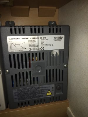

Hej! är det nån som vet om jag kan byta rakt av till ett litiumbatteri när jag har denna laddaren i

Nu e jag dum men vad är rekord.läge?
Inte alls, hur ska alla kunna veta vad det är, det är jag som är otydlig.
Vissa laddare är så kallade "smarta" har ibland ett Rekonditioneringsläge som är tänkt att avsulfatera bly/syra-batterier, denna funktion kan vara skadlig för ett Litiumbatteri, men din laddare har bara de 3 vanliga stegen.
Dock är den inte så stor 10A, den kommer att ladda 10A en kortare stund och känner av en relativt hög spänning från Litiumbatteriet, då växlar den till steg2 där lägger den sig på en konstant spänning på 14,4V och troligen betydligt under 10A, sen går den till steg3 som är en ren underhållsladdning. Så jag misstänker att när du tömt Litiumbatteriet lite djupare så kan du behöva starta om laddningsprocessen en eller flera gånger för att nå fulladdat bobatteri. Men det är ingen fara för ett Litiumbatteri, ifall det var det du undrade om vid ett byte.

Ok! Tack för informationen. Men tycker du att jag ska byta laddare och isåfall vilken rekommenderar du? Jag kan inte se på min att där finns två inställningar som master skriver i sitt inlägg. Tack så länge Peter.

Du får ta bort plastkåpan för att byta inställningar, visserligen har jag 16A versionen men antar att din är lika.
Skulle jag byta blir det en Victron

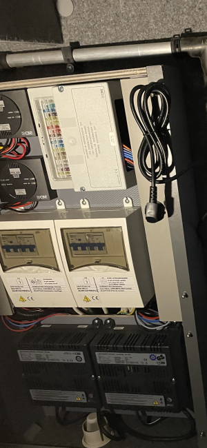

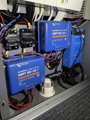

Hej och grattis till dina nya batterier Nackhälle.
Jag har gjort samma sak för ett år sedan och är mycket nöjd.
Men efter en så stor investering som dessa batterier utgör, så bör man vårda dem på bästa sätt.
Mina dubbla laddare åkte ut och även de två regulatorerna till solcellerna. Såldes på Tradera.
10 A laddare som du har är på tok för klen och inte anpassad för dina nya batterier.
Jag är förespråkare för Victron och installerade en laddare 30 A.
Den laddaren har jag aldrig använt eftersom mina solceller ger tillräckligt tillsammans med generatorn när jag kör.
Bifogar bilder före och efter.
Återkom gärna om du har fler frågor.

Jag har fyra solceller på taket som ger 650 W.
Från fabrik var där två regulatorer, varför jag beslöt att ha kvar detta system.
Som du ser på bilden var där även två batteriladdare.
Den gångna sommaren klarade solcellerna att förse vår induktionsplatta och vattenkokare, via en inverter,
med tillräcklig kraft för att laga all mat. (Viss hjälp även från vår gasolgrill.)
Inte vid något tillfälle behövde jag koppla in Victron 30 A laddaren för att ladda våra litiumbatterier på 2 x 150 A.
Jag är imponerad över hur bra dessa batterier är.
