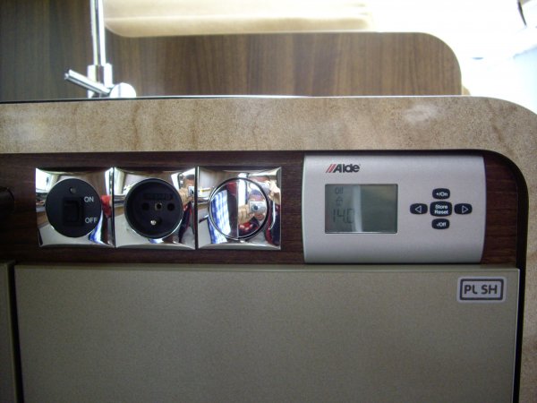

Har nu bytt till digital panel. Ville helst ha den kvadratiska men den här fick plats på samma plats som den mekaniska satt så det blev trots all snyggast

Jag bytte i fredags till den nya digitala panelen den är lite roligare att handskas med, behövdes bara en täckbrikka som täcker det avlänga hålet annars passade kablar som satt där man fick vidga hålet lite för aatt den skulle gå dit, det var alt som behövdes.
