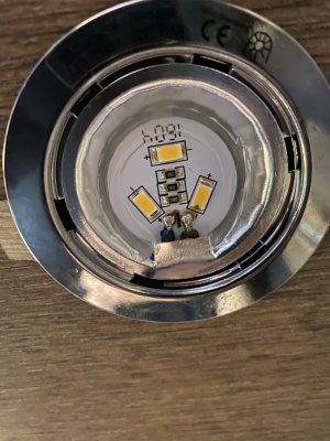

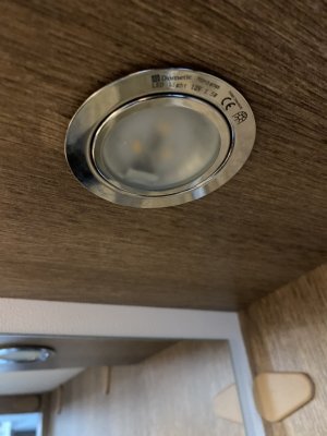

Vild gissning baserad på din bild - men bakom det frostade glaset ser det ut som en vanlig GU4 -om så - en led-platta där du drar den från den fyrkantiga sockel.

Glaset och ringen var inga problem efter tips enl ovan. Stora problemet är att lampinsatsen ser ut att vara fastmonterad (byggd för montering ej demontering). Tog upp samma problem i en Fb-grupp enl ett av svaren så var man tvungen att byta hela insatsen, då är risken överhängande att få sprickor i faneren osv.
Lampan ser ut att ligga i silikon motsv.
Tar emot alla typer av tips, har ett flertal lampor som behöver bytas i bilen‍

Jeg lurer også på om dette kan være en GU4-pære slik HW61 foreslo i går, altså at den bare skal dras rett ut av sokkelen, men det er umulig å si når man ikke vet hvordan det ser ut bak selve LED-innsatsen...
På det første bildet ditt ser det ut som om det kan være et artikkelnr ved siden av CE-merket, har du prøvd å søke på dette for å finne ut hva slags lampe det er snakk om, og kanskje finne en sprengskisse?
Edit: Her er det litt å lese gjennom: dometic 703138768 - Sök på Google

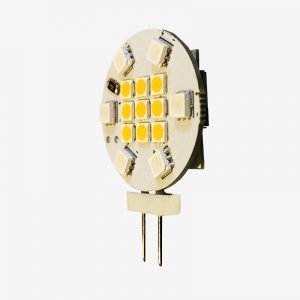

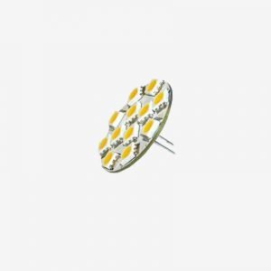

Det kan være en G4 fatning og så findes to typer. Den ene skal trække lige ud og den anden skal trækkes til siden. Hvis du ser på de 2 lodninger, så tyder det på, at den skal trækkes til siden.
    4,8 KB · Visningar: 7
    7,7 KB · Visningar: 7
