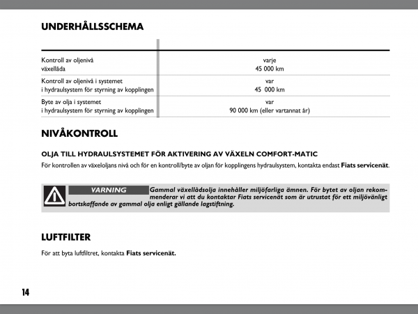

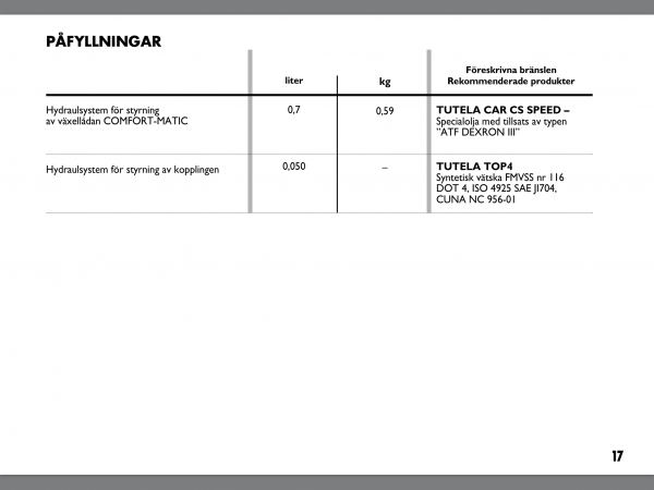

Jag har servat mina bilar med robotlåda vid två årsintervallen på auktoriserad Fiat verkstad, men jag tror ingen av dem bytt.
Ser i serviceschemat att det är inte oljan i växellådan som skall bytas utan "olja
i hydraulsystem för styrning av kopplingen".
Det är ju inga mängder, endast 5 cl, men det kanske är viktigt ändå...?

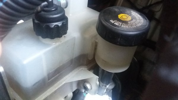

På bilar med Comfort-Matic automatlådan så är det en separat behållare för kopplingen (med bromsvätska). Den har ingen anslutning till bromsarnas vätskebehållare. Så bromsarna kan inte skadas av att man inte byter den, men kopplingsmekanismen kan ta skada på sikt.
Bifogar bild där behållaren till vänster är för hydraulolja, och den lilla runda till höger är för kopplingen. Hydrauloljebehållaren bör inte fyllas mer än till ca hälften, då den expanderar en hel del när den blir varm. Samma sak om man fyller för mycket i behållaren för kopplingen, så kan det flöda över.

Javisst. Om man läser i handboken på sidan 14 så står det endast kontroll eller byte av "olja i hydraulsystem för styrning av kopplingen", dvs lilla runda behållaren. Inget om något byte av hydrauloljan för roboten, den större behållaren. Och det var väl byte av hydrauloljan som var ursprungsfrågan?
Den runda är inte för hydraul olja utan den kantiga.
