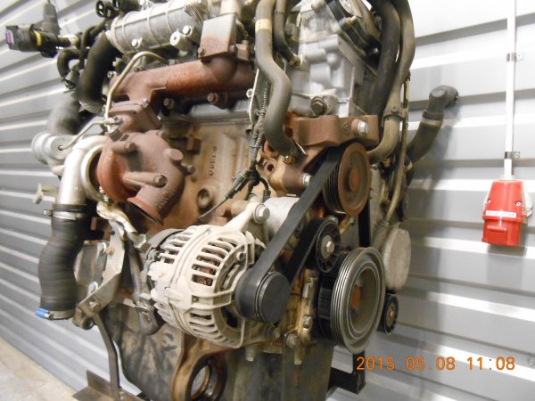

En varning.
Har ni en bil med 3 liters motorn från 07-08 så kolla så kolla att drivremmen (fläktremmen som det hette förr) är i bra skick eller bytt.
Kolla även på de bilarna med mindre motor.
När verkstaden lyft ut vår motor som är från 07 så man såg remmen, så är det ren tur att den inte gått av.
Den är full av torrsprickor.
Det är remmen närmast på bild det gäller.
Klicka på bilden och förstora den så ser man sprickorna.
Om man ser på bilden här, kan det inte va något större arbete att byta den remmen, förutom det kan va lite bökigt när motorn sitter på plats.
Om det nu är bara remmen som ska bytas.
Krister.

En varning.
Visa bilaga 98958
Krister.
Ser illa ut men är nog inte allt för farligt. Skulle remmen gå av börjar laddningslampan att lysa som en bra indikator. Men det går naturligtvis ej att fortsätta färden på grund av att kylvattencirkulationen försvinner.
För övrigt så består den undre delen av remmen, där ribborna finns, enbart av gummi. Den övre, plana delen av remmen innehåller däremot även en kord som ger den egentliga hållfastheten.
(I en kamrem däremot finns det kord även i kammarna.)
Men visst är det kris om remmen går av någonstans i "vildmarken".:)
