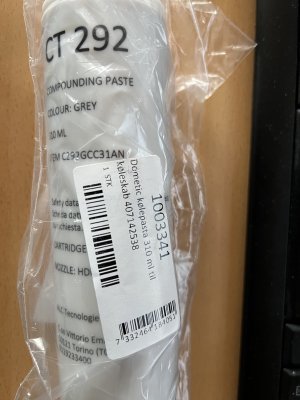

Sv: Byte av kylpasta i kylskåp.
På min patron står det:
CT292 Compounding Paste Gray/Grau 310ML
C292GCC31AN
5144/F
12/2014
Dometic
Box 50?
SE-59105 MOTALA
Hoppas att detta hjälper i sökandet av kylpasta.
