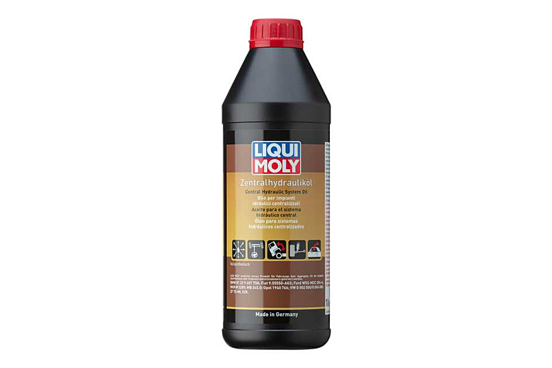

Skall byta olja i pumpenheten. Har köpt Moly Liqui 2366 men den är grön. Är det rätt så att den är grön i färgen innan jag slår den i systemet.
Tacksam av någon som vet. Mats

Jag vågade inte chansa och vänta på 1127 som jag beställde från auto doc. Som är på väg. Hälde tillbaks den gamla som såg bra ut. Byte den när andre kommer. Tack för ditt svar man blir osäker när det sittet klister lappar på flaskan med 2366 och är fel färg.

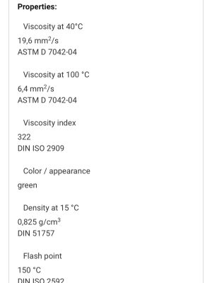

KawaMal
1.006
Älvkarleby
1474
Av någon anledning har LM olika nummer på samma produkt i olika länder. 1127 i Tyskland är samma som kallas 2366 i Sverige. Och den är grön.
