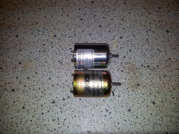

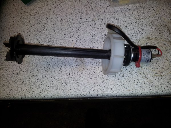

Vår cirkulationspump lade av i veckan, vet inte hur gammal den är för den satt i när vi köpte bilen.Den är ju då monterad uppe i expansionskärlet och består av en liten 12V elmotor med påskruvad förlängningsaxel som sticks ned i expansionskärlet.
En ny komplett skulle kosta 1800 + frakt.
Valde i stället att testa köp via Farnell i England som har en bra webshop, (finns även svensk sida).De säljer då enbart elmotorn!
Beställde en på onsdagen kl 09.50 och på fredagen 10.00 kom en budbil med densamma hem till mig! Fraktkostnad 8,61 GBP = 126kr
Elmotorns pris 63,49GBP = 780kr
Förlängningsaxeln sitter med 2 skruvar och var mycket enkel att flytta över!
Var noga med att markera rotationsriktning på den nya motorn och kolla så att den snurrar rätt, annars skifta kablarna.
Fungerar perfekt och i de fall det endast är motorn som lagt av, ett enkelt sätt att spara 900kr.(man kan ju köpa hem 2st så att det finns en i reserv om man känner för det)!

Vet en som gjorde som du, men fick problem med "krymp gummit" mellan axeln och motorn ,det "slirade".Fick skaffa en ny gummi övergång.
/Vidhem
F.d. 50340
Sv: Byte av cirkulationspump på Alde 3000
Ja den risken finns säkert, jag tvättade axeln med thinner innan montering.
Sen gäller det att beställa "rätt" motor, den finns med både 2 & 3 mm axeltapp.
3 mm axel satt rejält fast i detta fall!:spinny:
