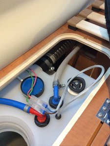

Tack Mats för beskrivningen, då jag är ny på detta så vill jag att det inte går fel.
Se gärna min bild, skall jag klippa bort den befintliga kopplingen som finns idag och sätta en ny sockerbit mellan befintliga röd/grön kabel och den nya pumpens kabel?

Du har ju redan en skarv åtkomlig där, det hade inte jag. Jag skulle ha pressat dit flatstiftshylsor (som de blåa) på ledarna i den nya pumpens kabel och nyttjat det befintliga skarvstycket. Håll reda på färgerna så plus och minus inte blir förväxlade....

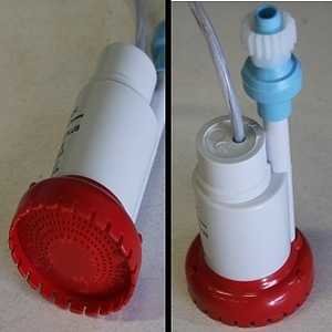

Kanske en dum fråga, det är ingen vanlig slangklämma vid pumpen, måste man klippa av slangen, eller kan man öppna upp den på något vis?

Det var en comet Lux Plus som satt i tanken, så lättas är väll att byta till samma modell, men jag ser på nätet att den finns i olika modeller, lite dyrare som har snabb koppling vid pumpen plus filter, är det lönt
