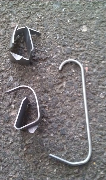

Tack så mycket bkv22 för denna perfekta guide.
Jag har hittat en rem-monterare som används på vissa Renaulter
som inte har spännare på remmen.
Den följer med remmen när man köper den original.
Jag skall testa denna när jag byter vattenp-remmen.
Om man använder denna så behöver man inte vara
2pers om den nu passar på våra remskivor.
Till vänster på bilden ser man 2delar. Det är bara en som behövs.
Den högra delen hakar man i remmen och sätter sedan in i fästet
på motorn på Renault så denna går nog inte att använda på våra motorer.
