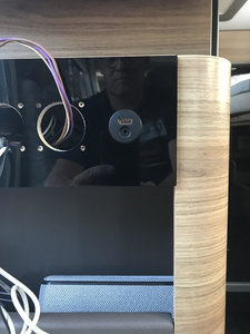

Jag har grämt mig länge över, att USB-kontakten har varit trasig. Ja, ni vet den,
som sitter till vänster innanför bodelsdörren I Adrians svarta s.k. multi-media-ram.

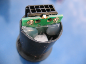

Pillade loss USB:n idag och tänkte ersätta den med ett annat USB-uttag, men stötte
givetvis på patrull direkt. Den här lilla rackaren har en 10 stifts anslutning i baken, som
verka ha sina förgreningar ända upp till kontrollpanelen.
Alltså ingen helt vanlig USB-kontakt, utan en särdeles mycket ovanlig sådan.

Tittade på den ynkliga mojängen, som låg i min hand och tänkte,
att "du din lille rackare, som mest består av ett plasthölje och ett pytte-litet
kretskort... kostar ungefär lika mycket som en rejäl AC-kompressor till Saaben!"
Nu sitter jag och funderar på om det går att lossa kretskortet från lim-kluttarna och lirka ut den,
samt kanske rent av löda dit ett nytt metallbleck för USB-kabeln... vet inte om jag törs.
Men nu är jag ute på okänd mark och har egentligen ingen erfarenhet från sådant pilljobb.
