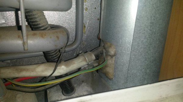

Byta trasigt 220V värmeelement på RM6505?
Teknikpata
216
Umeå
11534
Efter många sorger och bekymmer med styrelektroniken för mitt Dometic RM6505 (två byten, samma fel, kallödning till relä ingjutet i epoxy) så har nu värmeelementet på 220V gett upp (skåpet funkar fint på gasol och möjligen på 12V, har inte kollat då det är mindre viktigt)
Jag har konstaterat att det är 220V fram till elementet, men nån värme blir det inte längre.
Förra veckan fungerade allt som det skulle, men nu verkar elementet ha lämnat in.
Jag har vågat mig på en beställning av Dometic 220v Element som var det billigaste jag hittade med rätt artikelnummer för RM6505 (173754136)
Någon mellanhand måste tjäna grova pengar för att ta ut närmare 1000kr för något som förmodligen inte kostar 30kr direkt från en Kinesisk tillverkare.
Frågan är nu, finns det någon som vågat sig på ett byte av detta element?
Det känns som att den nästan sitter helt lös på sin plats inne i mineralullen?
Jag antar att den borde vara lite fixerad mot någon metall där inne i bästa fall.
Rimligen borde man kunna öppna plåtburken/röret den sitter i, men frågan är hur det görs, och om det går att göra utan att demontera skåpet helt?

Inga problem. Elementet sitt löst instucket i röret. Lossa först el kabeln, dra sedan upp "doppvärmaren" ur röret, enkelt. Dyr? kolla med flera leverantörer som för denna artikel.
Lycka till
:yes::yes:
Ps. försök inte montera isär röret.Glömde en sak, om du kan så OM- mät värmaren, först då kan du se om den sönder.

Glömde säga att jag redan mätt den, det är avbrott i den :)
Nu är den iaf beställd och betald.
Tack för informationen om hur man genomför bytet, det var det jag var lite orolig över. :bock:

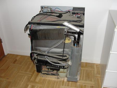

När jag skulle byta 230V elementet så behövde jag ta bort
burken.
Det gick ej att "bara" dra ur elementet.
Handskar på och klämma ihop "burken" lite så särade den på
sig och gick lätt att demontera och sedan montera.
Jag hade dock hela skåpet urmonterat.
Jag bytte brännaren och sotade skorstenen på samma gång och
vände skåpet runt i bilen några gånger så att mediet fick sig en
om cirkulering.
Här finns ett 125W element. Det finns olika effekt till olika skåp.
Timrå Fritidsservice AB - Elpatron/värmare 220V kylskåp
Detta var på ett äldre skåp typ detta jag bytte:

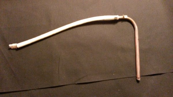

Det gick galant att demontera. Man viker undan en liten plåtflik som låser "luckan" ovanför elementet, och så lyfter man bort den.
Sedan drar man bara upp elementet :)
Nu är det bara att invänta den nya från England.

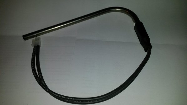

Idag dök brevet från England upp med reservdelen.
Det gick lika bra att montera tillbaka det nya som att demontera.
Elementet blir varmt och nu ska det väl vara tusan om inte skåpet blir kallt också.
Vältajmat, i morgon kväll hade jag tänkt mig på en liten jobbresa med övernattning.
Trevligt att kunna ha grundkyla i kyl/frys innan man slår igång gasolen nu igen :msn_thumbup:
722kr inkl VAT & frakt & utlandsavgift (funkade inte med kort av nån anledning)
