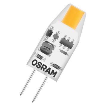

Jag tänkt byta ut dessa halogen 10w , 12v stiftlampor till LED. Varit runt på Biltema, Mekonomen, Jula men de har inget.
Vart kan jag hitta dessa?

Finns fler varianter på Kjell & Co...

Tänk på att köpa lampor ”med kvalite” dvs kända märken. Enl uppg jag fick av bilelektriker kan ljust ledlampor av dålig kvalite ge konstiga fel som är svår att hitta. Sedan bör du kanske fundera på styrkan på lamporna. I vår bil satt det 20w halogen. Alldeles för starka. Dessutom kallvita dvs kallt blåvitt ljus. Så jag sökte runt och hittade dessa på Bauhaus.
Obs! Ej dimbara!!!
Även dessa var lite väl starka, men de svagaste jag hittade.

Bytte 10w halogen i sänglamporna mot 1w led. Tyckte de blev väl svaga så jag satte i 1,5w led och de blev lagom.
När man jämför olika led-lampor så är ett bra tips att kolla ljusflödet som mäts i lumen samt vilken färgtemperatur det är.
Effekten i watt säger inte så mycket om ljusflödet och styrkan på lampan.
