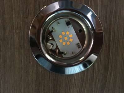

Någon som vet hur man demonterar bort Ledlampan från spoten.
Vill byta till lägre lumen.
// anderssonIMG_4338[1].JPG

Ser ut att var lödd, inte tänkt att bytas,går ju att lödas loss om du hittar någon ljuskälla som passar.

I värsta fall kan du kanske sänka ljusflödet med ett gråfilter i lämplig densitet. Dessa finns i olika utföranden, glas, resin, hårdplast, gelatin eller olika former av mjuk plastfilm. Avståndet från själva lysdioderna till filtret avgör i viss mån val av material. Tyvärr blir det ett litet slöseri med el men det blir kanske inte så stort.
Ett alternativ är att ta reda på om de är dimbara och använda en dimmer om det skulle gå.

Olof: Oj underhållsfria alltså.... hur tänker man?
Michael: Tack för tipset, ut och kolla alt. för dämpning. - Kuriosa: målade glödlamporna gröna i instrumentet på min PV 61:a för fräckhetens skull.

Skulle inte prova löda loss, byt ute hela armaturer till en med mindre lumen om inte du kan byta ut brytaren till en dimmer eller om det inte funkar med dimmer

Led håller länge, så tänkte man
Tyvärr finns det 230V belysningsarmaturer med fasta led ljuskällor, tyvärr samma grundtanke att de ska hålla länge. Ganska dumt sätt att ersätta tex 2x36W lysrör.
Jag har settmånga såna armaturer. Har visserligen ingeting med husbilar att göra.
Men det är samma fel tänk, ingeting håller för evigt.

Herbert: Nej det verkar "meckigt" att löda bort dom under upp. Dim kontakt som passar in i panelen verkar svår att hitta. Blir nog att mysa ner med något som dämpar ljusflödet.
Tack alla för svar

Jag hade original lysrör bakom överskåpen i min gamla Hymer. Jag tog ur lysrören och monterade led-lister där, samt under köksbänken, kopplade sen in en sådan dimmer efter strömbrytaren till denna belysning fungerar klockrent för mig.
Annars finns det 12V brytare med inbyggd dimmer.

Hej igen Peter, ja allting går att lösa och bra tips. Får klura lite... utefter mina el kunskaper och möjligheter till snygg lösning på befintlig panel.
