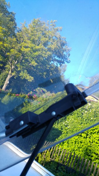

Skickar en bild på gasdämparen och länkar en sida där man ser hur delarna ser ut. Det verkar vara en rörnit med krage som trycks in från ena hållet och nitas ihop med en blank skalle.
Gasdämpare Heki 2

Det var bara att pilla ut dom 2 blanka skallarna och dom 2 plastpropparna med en pryl och en liten skruvmejsel. Det var lite knepigt att få loss plastpropparna men det går sen förstår man. Jag överdrev svårigheten, trodde det var nitat men det är lösa axlar.
