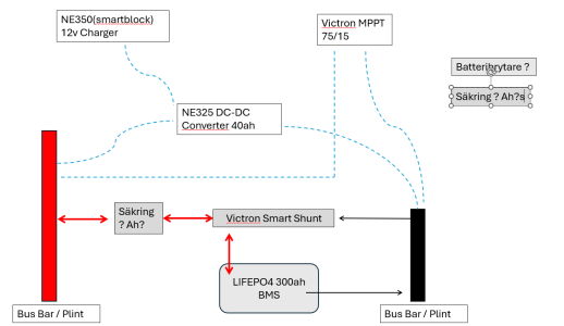

En följdfråga. Är det någon har en länk eller skiss på koppling med komponenter som batteribrytare, dc-dc samt batteriskena för + - liggandes. ? hittar inget bra alt. därute
Awester
47
Sollentuna
29936
Jag har grottat ner mig lite och gjort en enkel "skiss" på hur jag tänker mig kopplingarna ser ut. Dock så vill jag vill bolla med er andra på om något kan göras på ett annat sätt eller om jag är helt fel ute.
Det jag undrar över hur stor säkringen ska vara. samt om det är någon speciellt att tänka på batteribrytare, kablar.
SmartShunt ska sitta från batteriminus till bus bar, allt ska gå genom shunten. Kopplar du enligt bilden kortsluter du batteriet.. Det skulle du nog ha kommit på själv när du läst instruktionerna.
Jag har ingen batteribrytare men en säkring på plussidan. Säkringen dimensioneras strax högre än max beräknat uttag. Eller max laddström.
Edit: var visst lite sen av mig
Jag blir lite orolig när jag ser din skiss, den medför direkt brandfara!
Jag lägger upp två skisser hur det är gjort i min bil, alla kabeldimensioner och säkringar är valda enligt manualerna för respektive enhet. I mitt fall är det 16mm2 för dc/dc och 6mm2 speciell solcellskabel för dessa.
Vissa föredrar att ha en arbetsbrytare eller frånskiljbar säkring mellan solpaneler och MPPT. Jag brukar istället täcka över mina paneler vid arbete.
Väldigt viktigt att tänka på är att all pressning av kabelskor måste göras proffessionellt annars blir det snart varmgång.
Smart shunten är med och absolut all - anslutningar skall göras på chassiesidan av denna, antingen direkt eller via någon chassiejord på annat ställe. Annars har du ingen fullständig mätning.
En svag punkt i många bilar är anslutningen av bodelsbatteriets minus till chassie, i mitt fall gick den helt via EBL och det är alldeles för klent, så en kraftig minusledar från shunten direkt till ett väl renskrspat ställe på chassiet behövdes.
