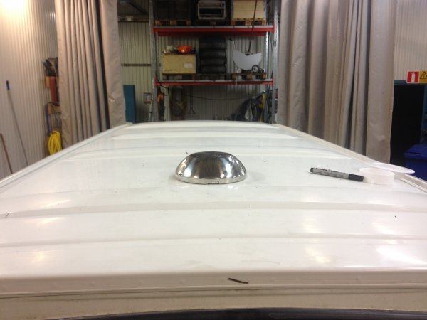

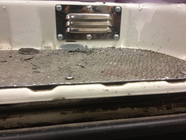

3. Hur mycket ventilation behövs? tänkte sätta en ventil i insteget på sidodörren c:a 10 X 10 cm som tar in luft under bussen och två vanliga "båtventiler" i rostfritt på taket, det är två vuxna som ska sova i den.
Alternativt en taklucka men den tar väl ganska mycket vind när man kör?

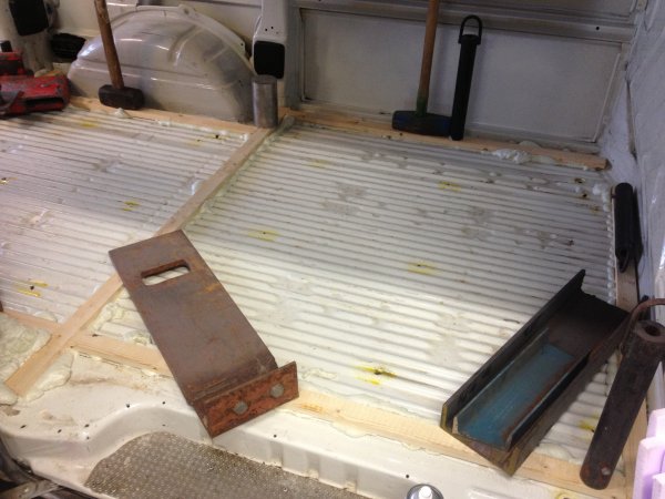

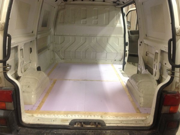

Tack, här kommer en bild på dagens arbete.
Byggde en ram av trä att skruva fast golvskivan i. Funderade länge vad jag skulle fästa den med men tog tillslut fram fogskum. Sitter som berget men eftersom jag inte har någon erfarenhet av fogskum missbedömde jag lite hur mycket det svällde.:swoon: Får ta fram kniven när det stelnat. Metallskrotet är för att hålla ner ramen mot plåten.
Ska sedan passa in isoleringen i ramen.
Visa bilaga 83490
tyvär så tror inte jag att detta kommer hålla eftersom en kaross rör sej men det kommer inte fogskummet att göra = släpper fr. golvet. Ta bort det där och gör om med sika eller nått liknande som klarar rörelse. Lycka till :yes:

Tänkte inte på det där med rörelser i karossen..men men nu sitter dom där..
Slog mig oxå att jag kanske borde målat golvet med något rostskydd innan..

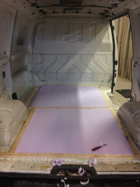

En bild från golvet. Ska till några passbitar bara.

Sv: Bygger en vw plåtis
Rostskydda hade nog bara behövts om lacken var skadad någonstans eller att det trängt fram rost i någon skarv eller så. Annars torde originallacken funka bra. Mesta rosten i bilar uppkommer i olika skarvar och i de balkar man inte ser inuti, sen kryper det fram och ställer till elände. Därför kan det vara ide att rostskydda just dessa skrymslen med tunnflytade rostskydd. Nyare folkor är så vitt jag vet (har haft en -95:a) med vaxbaserat rostskyddsmedel. Tror inte man skall blanda detta vare sig med tektyl liknande eller med linolja. men fråga gärna någon som vet.
(själv använder jag helst linolja till mina gammelbilar, mest för att det är trevligare att arbeta med men även för att molekylstorleken är mindre vilket ger en bättre inträngning i rost som redan etablerat sig.)
Vad jag förstår har du inte skruvat reglarna, det är i så fall också bra för gör man det kan man ge sig f.n. på att det kommer upp fukt den vägen och sen kryper rosten fritt vidare. Om man inte lyckas täta underifrån 100% igt men det kan vara mkt svårt att komma åt på alla ställen. Jag gjorde den blundern på mitt förra bygge.
Jag tror inte heller det kommer bli något problem med att fogskummet inte klarar rörelserna. Denna typ av skåpbilar med självbärande kaross brukar vara tämligen vridstyva. Om inte blir det svårt att öppna o stänga skjutdörrar och bakdörrar om den står lite ojämnt parkerad. Det är skillnad på större rambyggda fordon där ramen skall flexa och röra sig.
F.d. 20714
Jo den skadan är desvärre redan gjord, skivan som låg på golvet var skruvad rätt ner i plåten utan rostskydd eller något:confused:
Har tätat dom nu och dränkt dom med linoljebaserat rostskydd, därför valde jag att limma fast reglarna.

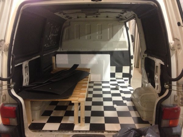

Fick en del gjort igår. Isolerade det mesta tills limmet tog slut och la in en golvmatta.
Satte en ventil på taket och ett luftinsläpp i golvet.

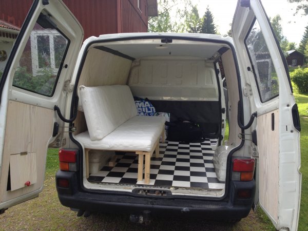

Snickrade även ihop en enkel utdragssäng.
Nu ska det limmas cellplast på liggunderlaget o sättas en tunn plywood som innervägg.

Hej! Tack för synpunkterna! Det är så mycket enklare att ta del av andras erfarenheter än att prova själv ibland.
Har varit ute på ett par turer med bussen nu. Båda i minusgrader. Det blir rejält med kondens på de ytor som inte är klädda med liggunderlag men de som är klädda är helt torra. Vad det gäller värmeisolering är det just ingen skillnad mot att vara utan skulle jag tro. Vi hade en 220v värmefilt på under natten, det blev jättevarmt.
Att limma med vattenbaserat kontaktlim kan jag däremot inte rekommendera. Inte för att det lossnar, det sitter bra men det luktar fortfarande lim i hela bussen. Speciellt när det är varmt ute. Inte som det lösningsmedelsbaserade limmet utan en ganska tung och sötaktig lukt. Hoppas det försvinner.. :msn_sick::msn_sick::msn_sick:
Återstår att sätta plywood på väggara och klä dem med något. Vore fint med något lite ombonat.
Visa bilaga 83490
Ja av fogskum lär man sig, som namnet säger så är det en fog (används mest för vindtätning typ fönster o genomföringar i hus) inte ett lim, limma med Sikaflex 291i med primer och sen kan du koppla av, jag har solpanel på taket limmat med det och det är framtaget för marint bruk, det finns också en värre 292i dubbelt så starkt men det är överkurs i ditt fall, både 291/292 är flexibla efter härdning dvs tål vibrationer.

Har nu satt upp tunn plywwod på väggarna och betsat den med ljus bets, tyckte det blev fint och ljust med årsringarna i trät. Satte upp en målad board i taket oxå. En veckas campande i Danmark i det här utförandet funkade finfint. Dock har jag gjort sängen lite fort o fel så den behöver göras lite högre för att få in förvaringsbackar och delas av så man kan dra ut bara en liten del längst med bakdörrarna så det bildas en L-soffa. Även lite skåpinredning ska på plats längst med skiljeväggen.
Det går sakta framåt :)

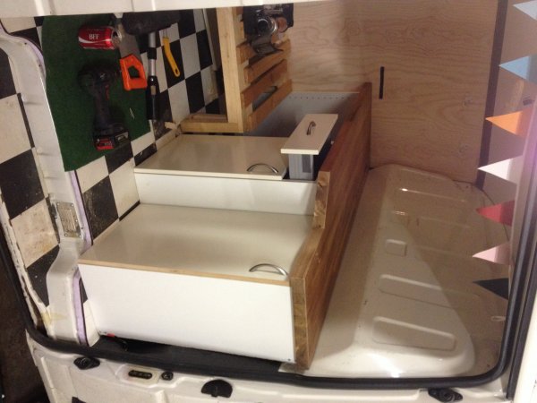

Hej! Har haft bussen avställd under vintern men nu är det nya tag. Fick tag på en köksbänk från IKEA billigt som jag gick lös på med cirkelsågen. Har modifierat djupet på hela bänken, bara lådan som inte gick att kapa..:p
Ska göra en öppning i bänkskivan så man kan lassa ner sängkläder o sovsäck på dagen och sänka ner en liten diskho med kran närmast dörren.
