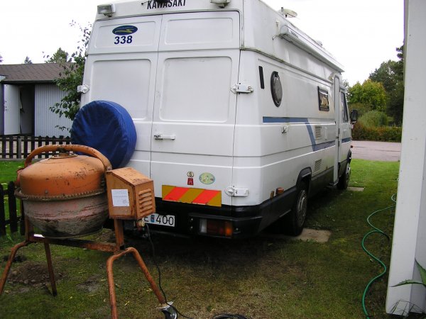

Husbil kräver stor carport. Den här blir 9 x 3,5 m och 3 m hög på lägsta stället.
Har begränsat utrymme för bredden som jag gärna hade önskat 1 m till.

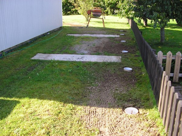

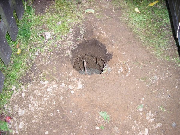

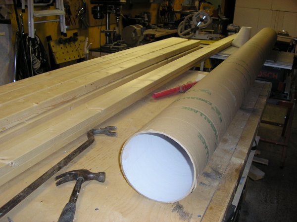

Började idag med att borra hålen för plintarna, 80 cm djupa. Har också klämt i betong längst ner och placerat ett armeringsjärn i mitten som skall hålla ihop gjutningen i röret. 20 cm diam. har också tagit hem första laddningen material och siktar på taklagsfest så snart som möjligt. Det blir väggar i stort sett runt om. Endast kortsidan för in och ut blir öppen men jag hoppas kunna konstruera något som tillfälligt kan rullas ner.
Dagens bilder:

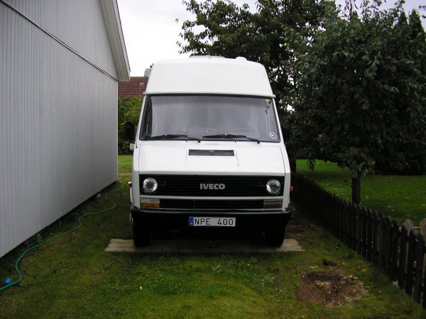

Alve. Ett tips är att flytta husbilen när du reser stomme och lägger tak!! :D
Jag byggde en öppen lösning. Kunde inte heller få taket så långt jag ville, men lösningen blev ändå ganska bra och skyddar bilen från regn och snö. Däremot dammar det nåt förbaskat, så du gör rätt i att täcka in sidorna om du kan. In- och utfarten kan du lösa med en "presenningsport" eller nåt liknande.
Hade du tänkt utnytja huset som sida med en bärlina på huskroppen och fallet i sida?
Det är ett evigt flyttande. Första flytten var då jag mätte hypotenusan. Pythagoras sats kommer jag aldrig att lära mig utantill.
Ja, huset ger den ena långväggen.

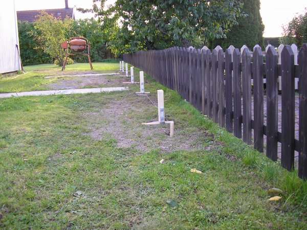

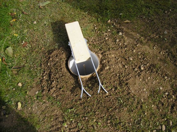

Idag skall jag sätta ner papprören och återfylla runt om dem för att sedan fylla dem med betong och gjuta fast dessa:
Stolparna består av tre delar, en mittdel och två lock. Mittdelen skall fästas med två genomgående bultar.
Nu börjar det först viktiga jobbet med vattenpasset. Vet av gamla misstag att man måste vara mycket noga med mått och lodningar från första början. Misstag här har en förmåga att växa vid det fortsatta bygget.

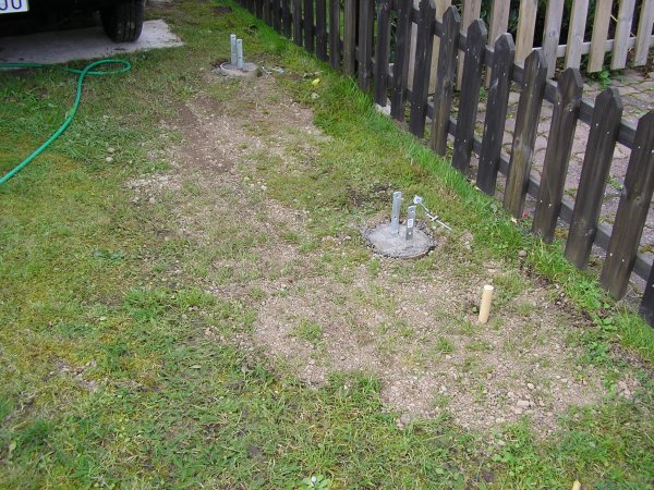

Jag använder dom för att få exakt avstånd mellan järnen och för att få bulthålen exakt mitt emot varandra och för att ha en liten bit att sätta passet emot.
Måste vänta tills betongen brunnit ordentligt innan jag byter dem mot 3 m stolpar.

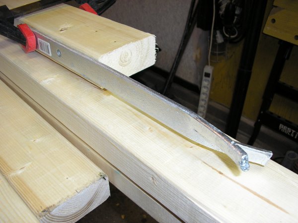

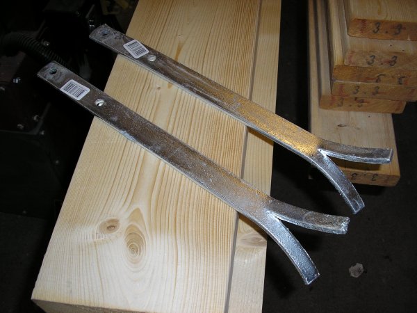

Väntar ett dygn till med montering av stolparna. Betongen måste brinna ordentligt. Det blir stora påfrestningar just vid resningen av stolparna. Vattnar lite under tiden.
Här är stolpjärnen klara att ta emot stolparna. Skall göra en liten rundning för vattenavrinning. Använder ren cement då. Mellan stolpe och betong kommer jag att lämna några cm.

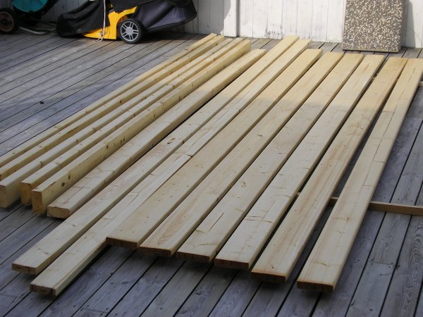

Lite färdigoljat virke.

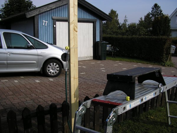

Har letat hela kvällen. Äntligen hittat dem. Fanns på vinden. Trodde inte att jag skulle behöva dem igen. Men, i morgon skall jag använda dem för att få samma höjd på hörnstolparna. Vet att det finns laser. Går nog bra ändå. Använder farskvattenslangen till husbilen.

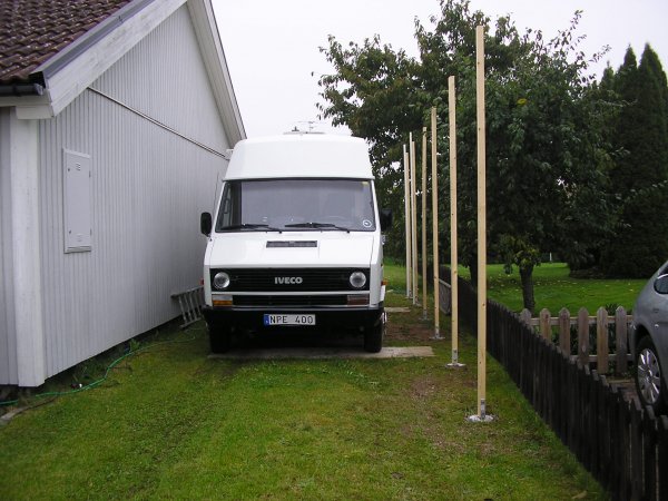

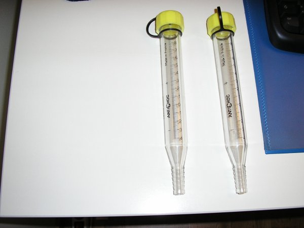

Efter en stund med vinglande på obekväm höjd för att fylla på med vattenslangen så känner jag att jag har något på huvet. Det stramar lite ovanför öronen. Det var dumstruten som satt där.
Klart man skall väga av på en bekväm höjd och sedan mäta sig uppåt.
Spände en sträng mellan stolparna och kollade med passet för att vara säker på att det hade fungerat som tänkt.
:eek:

Jättesmarta behållare för slangvattenpasset, har jag aldrig sett. Jag fick göra egna av små petflaskor, jag hade inte ens nån genomskinlig slang.
Din stegkonstruktion med en pall ovanpå en stegställning är på gränsen, det fattas bara att man blir så ivrig att man sätter en trappstege överst, sedan är nästan olyckan ett faktum! Det är också skönt att höra att det inte bara är jag som blir lite snäv i tankegången när jag blir ivrig! Det måste jag berätta för min fru. Visst är det så att konstruktörstänkandet tar så stor plats i skallen att visst sunt fönuft tillfälligt måste flyttas undan! :)

Dagens väder kom som en skänk från ovan. Har målat mängder med virke och dessutom fått upp stolparna och kapat dem i rätt längd. Fick dit 2 lock, som jag kallar dem, också. Skall sitta en på vardera sidan av stolpen och "gaffla" hammarbandet. Inre delen av stolpen kommer inte att synas och har därför fått nöja sig med bara grundolja. Alla övriga snickerier skall målas på båda sidorna före uppsättningen.
Här ny skyline.
Nu drar dimma och kyla in. Därför drar jag också in.

Var det svårt att borra med markborren?
Mvh.Lasse
