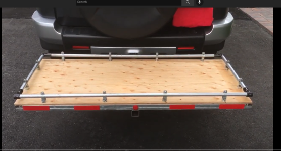

Kom att tänka på att där är outnyttjat space under cykelstället och vill gärna snickra ihop en låda att sätta där.
Hittar mycket på YouTube(bumper storage box) men inte direkt hur man både hänger boxen under cykelstället och sen utnyttjar dragkroken kanske också för att ta en del av vikten.
Jag tänkte typ:
7-10 mm Plywood

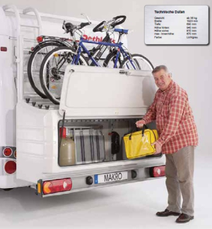

Luckan för att öppna typ som bilden visar
Ljusrampen monterad p lådan som bilden visar(köpa en begagnad/ny) ljusramp
Finns det regler för hur detta får se ut? Bredden??

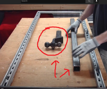

Tips om detta gärna YouTube eller andra som gjort liknande. Sen också kanske man måste svetsa en dragkroks-ram som lådan sen sitter på??
Som bilderna visar, det Dragkroksfästet med långt fyrkantsrör, vart kan man köpa detta?? Källa
Bäckis1843
2.391
Nyköping
28774
Draget med fyrkantsrör är från USA.
Är osäker på om det säljs i Sverige.

HEJ, Bra idé, det gäller att utnyttja varje cm! Så länge du gör konstruktionen avtagbar så är det last och då gäller reglerna för last således, dvs den får inte sticka ut mer än 20 cm på sidan samt max 100 cm bakåt. Du måste naturligtvis även beakta den axelvikt som anges i ditt fordons specifikation. Men det finns en massa grejors är skrymmande men inte speciellt tunga att stuva in, så sätt igång o snickra!
