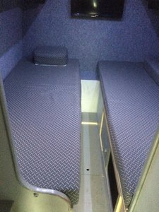

Jag är bara så imponerad av din skicklighet, din bil ser ju fantastisk ut, skulle gärna köpa den om du tröttnar men dom pengarna har jag inte, sen så är ju sängarna för korta....
