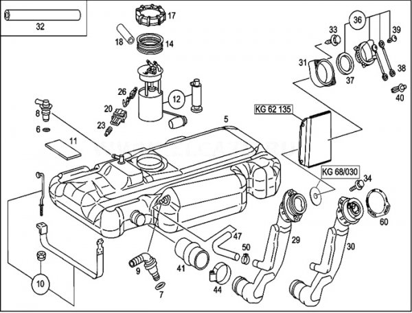

Fick jag bara reda på artnr (9015421317) på den är hela internet fullt med armaturer
F.d. 22252
Sv: Bygga om Mercedes Sprinter
Forskade lite och det verkar vara samma saker till vw lt som till sprinter.
eventuellt finns det två modeller en som är till värmare och en utan men om det är något extra uttag på själva tanken har jag inte hittat.

Duktig karl, kul att du engagerar dig
Finns inget uttag på tanken utan bara två olika armaturer. En med och en utan.
Den jag köpte måste tas isär och göras ren. Också nyfiken på hur mycket fel jag gjort.
