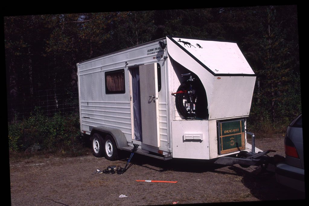

Vi hade ett elverk på dragstången på vår "husvagn". Elverket var ett av konstantvarvtalstyp, alltså en tyngre modell monterad i en rörram. Två ventilationsgaller, genom det högra gick det modifierade avgasröret ut. En fläkt tog spillvärmen och blåste in den i vagnen under färd! Varma dagar tog vi bort hela frontluckan på skåpet, då var det absolut inga problem med kylningen. Elverket var extra isolerat mot buller av "Ducati skivan" på bild som hade ljuddämpningsmaterial på insidan. Funkade bra men vibrationerna från elverket letade sig in i vagnen så vi körde det på plats mest vid korta elbehov. :)
