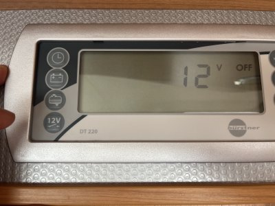

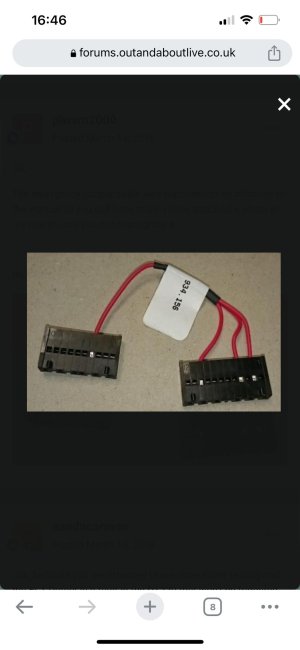

Problem med ström bodelen all el fungerar inte efter förvaring söker efter en nödplugg till EBL 220-2 för att kolla vilket om EBL fungerar. Panelen slår inte igång EBL men förövrigt ser ut som vanligt har provat allt för att få tag i en ny panel men finns ingen. Har köpt en ny EBL men ingen skillnad. Är väldigt hopplöst då det inte finns reservdelar eller verkstäder som har tid att hjälpa och lösa problemet.

Pilla loss ramen på panelen, den är bara tryckt på plats. Nu kommer du åt skruvarna så du kan ta ut panelen. Dra ut kontaktstyckena och sätt tillbaka dom igen, har du tur så fungerar allt igen.
